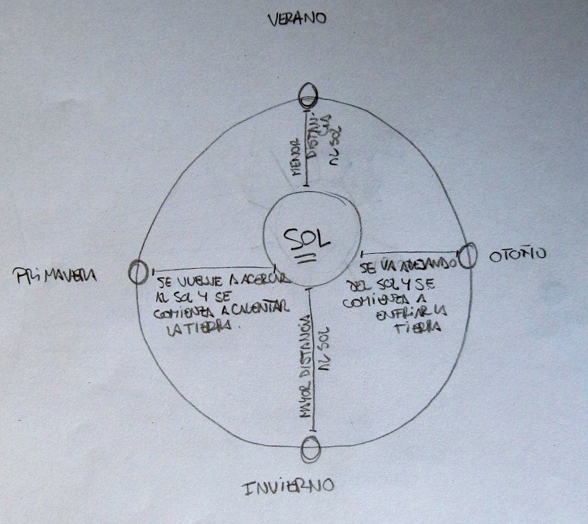

Hola, María Inés. Muy interesante la idea de la nena con la esfera mitad gris y mitad amarilla! El jueves comentamos lo que fueron encontrando. Les adjuntamos una resolución de la indagación correspondiente a las causas de las estaciones. Pueden comentar si les parece adecuada o no.
Explicación de las estaciones del año - Nivel universitario

El esquema que propone Diego que analicemos, sobre las cuatro posiciones del planeta, acercándose y alejándose del Sol, es más o menos el que les dibujamos a nuestros alumnos en el pizarrón, y el que aparece en la mayoría de los manuales (también es el que yo dibujé en mi hoja de "ideas previas"). Puede llegar a satisfacer algunas respuestas pero no contempla que las estaciones son opuestas en los hemisferios. ¿El planeta se calentaría "por la mitad" al acercarse al Sol?¿Qué pasa en el otro hemisferio? Si cuando se aleja se enfría... ¿se enfría la mitad?¿Cómo se calienta la mitad opuesta si estamos tan lejos? En verdad este modelo, que tanto usamos, no resulta muy esclarecedor.

Hola! Bien el análisis de María Inés sobre la imagen! Claramente no explica por qué hay estaciones distintas en diferentes lugares de la Tierra al mismo tiempo... Eso está indicando que la explicación no es adecuada y que lo que está en la imagen no es la causa del fenómeno... Lo veremos este jueves...
