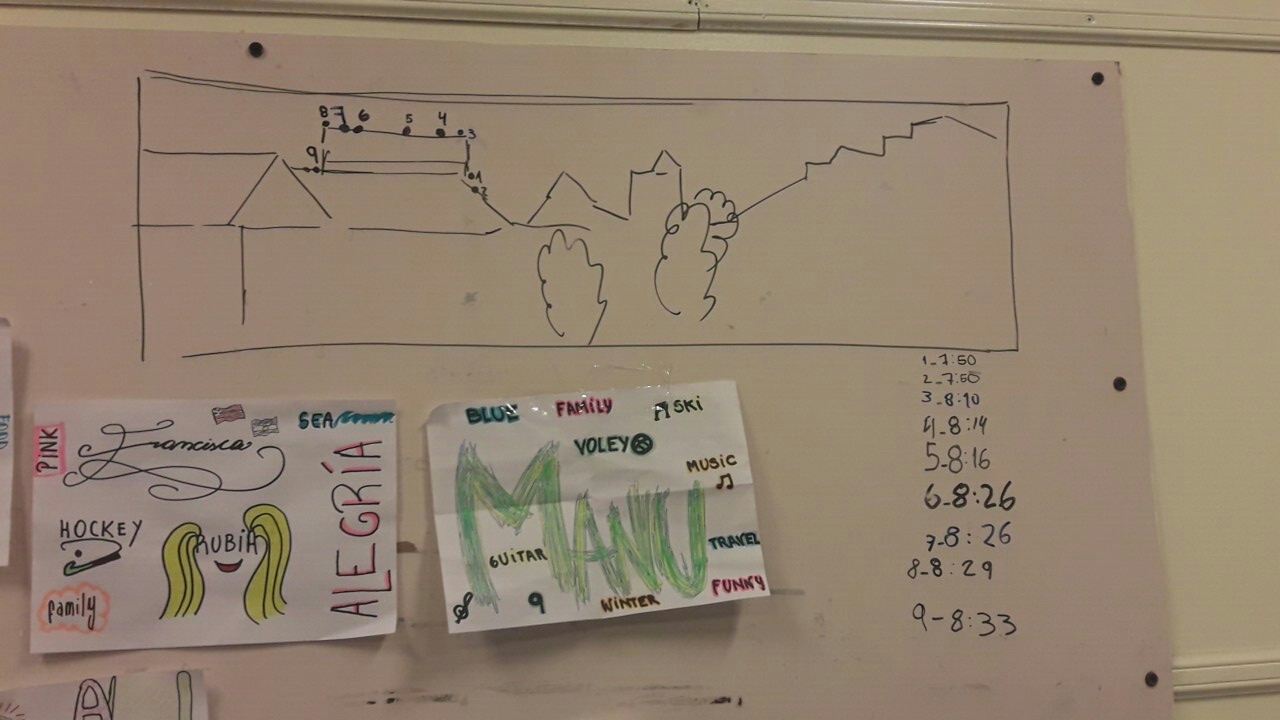

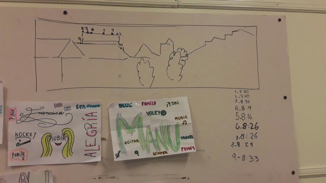

Comparto una actividad que trato de hacer (y estoy haciendo) cuando me toca un aula con una ventana que da al Oriente. Se trata de dibujar en un pizarrón o cartulina, el horizonte que se ve por la ventana, y día por medio, o cuando nos lo permite el clima (incluso los días que no tienen clases conmigo), los alumnos, van dibujando la posición del sol al momento de su aparición en el horizonte, junto con la fecha, y la hora de salida. Como verán en la imagen, tiene errores (no pusieron la fecha, pero si la numeraron), y aún así lo importante es que ellos registren de su propia mano y experiencia, como va cambiando la salida del sol, y la hora de su aparición. Ya que después es mucho más fácil tratar de que construyan un modelo que intente explicar las estaciones del año. Esta actividad luego la completamos con el Stellarium, pero la cosa se vuelve más fácil, gracias a que fue su propio registro el disparador, y NO una cuestión de FE en el Stellarium, lo que ayuda a fortalecer el modelo que ellos crean.
https://www.dropbox.com/s/5vcju2bb5e4tl ... l.jpg?dl=0
Nota: por alguna razón no me dejo insertar la imagen, pongo el link

Buenísimo, Javier!! Genial actividad para aquellos que tienen la posibilidad de tener una ventana hacia el horizonte oriental como para, como dice Javier, no quedarnos sólo en el Stellarium y de allí poder ir al cielo, y volver al Stellarium, e ir al cielo, etc...
Lo de la imagen debe ser porque pesa más de 2 mega. Es el máximo habilitado para colgar cosas.
Ojalá otros docentes nos muestren sus ventanas de aula con el mismo dispositivo de registro!

Pongo aquí la foto de los registros de la salida del Sol de Javier así la pueden ver todos directamente:
